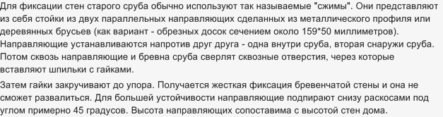

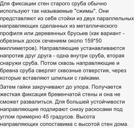

Прежде, чем начинать работы с пеноблоком, необходимо будет сделать укрепление бревен, чтобы потом на них можно было возводить новый фронтон из другого строительного материала.
При работе с понблоком необходимо будет учитывать его свойства и свойства древесины старого сруба, при этом совмещая их свойства воедино, одно другому не должно мешать, наоборот - материалы должны будут в итоге дополнять друг друга.
