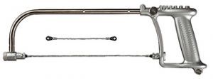

Глину можно резать ручным инструментом, вот к примеру ножовка с вольфрамовой струной,
можно сделать прямолинейный и дажее фигурный рез, при необходимости.
