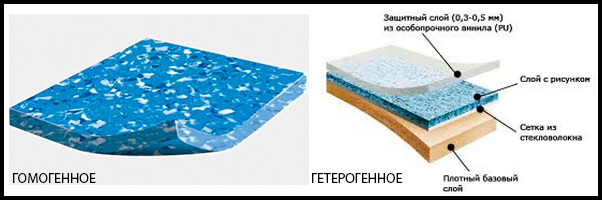

Линолеум бывает двух основных типов: гомогенный и гетерогенный.
1 . Гомогенный материал отличает его однородность - это слой ПВХ (поливинилхлорид) он насыщается другими составляющими:
  • известь;
  • мел;
  • песок;
  • краситель и т. п.
Этот вид легко узнать по рисунку на изнаночной стороне, так как он полностью монолитный.
По степени истираемости делится на классы: "F", "M", "P", "T" - по нарастающей от слабого к наиболее прочному. Бытовой, как правило, F, M.
2 . Гетерогенный линолеум более распространен, имеет более широкий выбор окрасок. Он состоит из слоев, соединенных в единый пласт (более двух). Сразу скажу, раз вопрос о бытовом материале; верхний слой определяет, сколько прослужит напольное покрытие. У бытового верхний защитный слой тоньше, у коммерческого толще. Гетерогенный линолеум содержит слои которые придают ему определенные характеристики: армирующий слой - укрепляет, подложка - звукоизолирует и утепляет. Поэтому, выбирая покрытие для себя, важно знать, что нас интересует в первую очередь, каким свойствам отдать приоритет.
