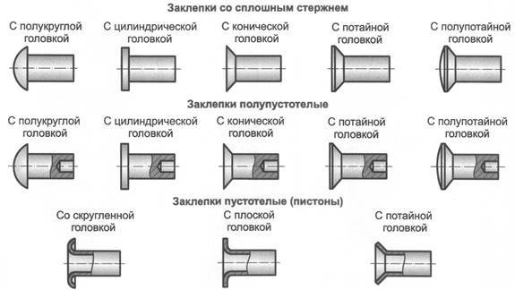

Самое большое количество заклёпок, это по моему в самолётостроение, счёт идёт, я пожалуй и цифр таких не знаю. В Ульяновске старый мост на заклёпках. Автомобильные рамы для грузовых машин соединены заклёпками. Это самые объёмные. Видимо компактную заклёпку, пока заменить нельзя. Видов заклёпок много: со сферической головкой, и с прямой, цельные и пустотелые. Появляются новые технологии. Отверстие просверлил, заклёпку вставил, стержень вытянул, заклепал. Удобно.

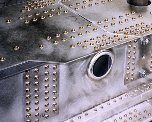

Область применения заклёпок и на сегодняшний день остаётся обширной, т.к. во многих случаях это незаменимый и самый надёжный способ крепления. В сфере строительства заклёпки чаще всего применяются для соединения навесных вент. фасадов. Также актуально применение при креплении листового материала к опорным конструкциям. В автомобилестроении заклёпки тоже интенсивно применяются.
Многие виды домашней и промышленной техники не обходятся без заклёпок. Это и кондиционеры и компьютеры и кассовые аппараты и котлы и пр. Заклёпки часто применяются и в пищевой промышленности и в медицинском оборудовании.
