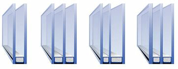

Стеклопакет и ПВХ-окно - это два абсолютно разных изделия. Стеклопакет представляет из себя конструкцию из двух или трех стекол, смонтированных в специальный профиль с небольшим расстоянием друг от друга. Это расстояние называют камерой, поэтому стеклопакеты из двух стекол называют однокамерными, из трех стекол - двухкамерными. Камера создает тепловую защиту, поэтому окна с двухкамерным стеклопакетом теплее. Толщина стеклопакетов тоже бывает разной, зависит от толщины стекла и камер между ними.

Стеклопакет представляет из себя изделие из двух и более стёкол, дистанционных рамок и герметика нанесённого по периметру изделия.
Внутри вакуума нет, есть сухой воздух, или инертный газ.
Вставляется в раму окна ПВХ, или в створки, форточки если они есть на окнах.
Количество стёкол в стеклопакете может быть разным, толщина стёкол, расстояние между ними, так же не одинаковое.
Более того в одном стеклопакете может быть разное расстояние между стёклами.
