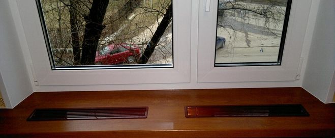

Если дизайнерское решение, требует установку более широкого подоконника, а под ним радиатор отопления, то в подоконнике вырезаются отверстия и устанавливаются вентиляционные решётки, благодаря которым тёплый воздух от радиатора будет попадать к окну.

Если перекрыли батарею и не сделали вентиляционные отверстия, это ошибка матеров.

Хотя среди специалистов существует правило, когда край подоконника не должен выходить за середину радиатора. При таком монтаже по законам физики тепловые потоки от радиатора движутся в правильном направлении. В вашем случае, если не сделать в подоконнике вентиляционных отверстий, радиатор будет больше обогревать улицу.
Таким образом, если уже все сделано, требуйте от подрядчика установки именно таких вентрешеток,
тогда Вы с наименьшими затратами обогреете свой офис.
СНиП 3.03.01-87 "Несущие и ограждающие конструкции". Там все можно найти.В вашем случае радиаторы отопления будут работать с большой тепло потерей.Если есть необходимость в широких подоконниках, то над радиаторами отопления делают прорез закрываемый декоративной решеткой обеспечивающий нормальное движение теплого воздуха вдоль окон.
