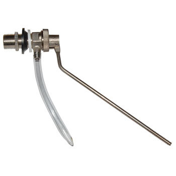

Столкнулся с той же проблемой. Начал гудеть бачок. Причиной оказалась трубка излива. Со временем потеряла эластичность. Получился резонирующий контур: клапан-трубка-вода-поплавок-клапан. Вода чуть бежит(завершается наполнение), а какой звук! Трубка - лучший вариант - силикон.  —  более года назад
Причина скорей всего вот в этой трубке,
чаще силиконовой, которую, или забыли установить, или её нет в комплекте Вашей новой запорной арматуры для бачка унитаза.
Если нет в комплекте, то купите отдельную трубку и установите, шум прекратится.

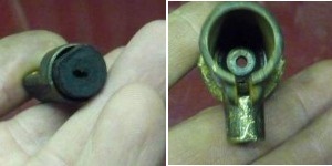

Если в бачке есть шланг на шар кране, и в унитазе очень сильно начинает шуметь вода когда подымается поплавок, тогда причиной сильного гула воды может быть в резиновой прокладке, которая испортилась или она неплотно перекрывает выходное отверстие.
резиновая прокладка
Тогда резиновую прокладку стоит заменить.

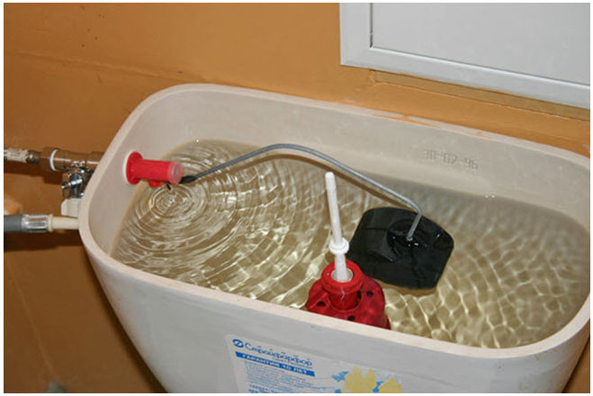

Попробуйте надеть на отверстие,через которое поступает вода в бачок унитаза, трубку соответствующего диаметра и закрепите её проволокой или хомутом.
Трубка должна доставать до дна бачка или быть немного длиннее.
Шум который слышится - это шум ударяющейся вводы,падающей сверху.
Вода будет, просто, течь по шлангу и шум не будет слышен.
