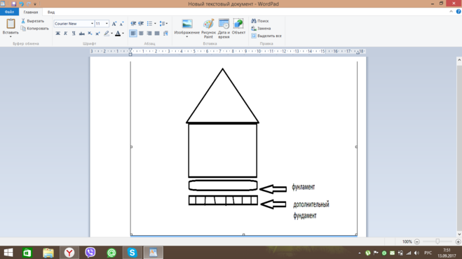

Появление трещин могло образоваться в последствии природных катаклизмов, например не большое землетрясение, ваш дом стоит рядом с железнодорожным полотном, проседание грунта из-за грунтовых вод, т.к. перезаливка фундамента не возможна, есть вариант дополнительного фундамента, залить его не сразу, а кусочками, например по 1 метру, чтоб не обрушился старый делать подкоп под старый фундамент, сделать подушку, заливать бетоном с использованием опалубки и вибратора. А образовавшие трещины советую не заделывать всякой хренью, т.к. это временная мера, через какое-то время всё равно стреснет, а сделать новую отмостку после того, как вы зальёте новый фундамент, сделайте укрепляющую стяжку и залить новую отмостку.
