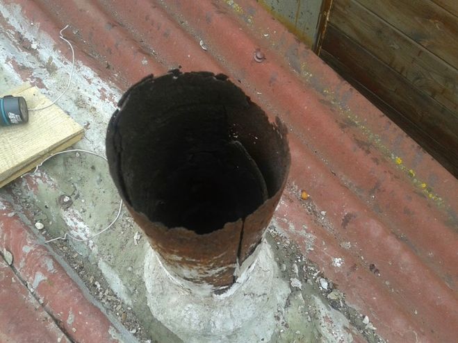

Если дымоход выполнен из обычного железа, то происходит образование конденсата и последующее пластовое корродирование железа

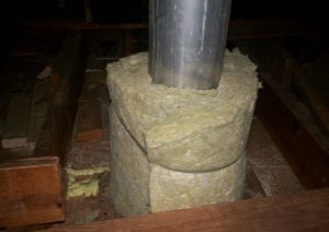

Так что если Вы хотите чтобы не проводить работы по ремонту дымохода через пару лет, стоит утеплить дымоход вот приблизительно так

Вот это основное, дымоход утеплять надо, причём на всём протяжении (по всей длине) дымоходной трубы.
Чаще для этих целей используют минеральную вату (или её разновидность, стекловату),
это не горючий материал, цена приемлемая, в монтаже не должно возникнуть сложностей.
