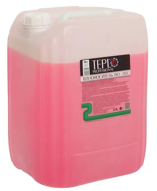

Поэтому после рассмотрения всех характеристик по классу безопасности и всего прочего Ллично я выбрал теплоноситель на основе глицерина, хотя он и относится к дорогостоящим, и его даже называют элитным продуктом, но вопрос вреда и безопасности для человека с моей стороны прежде всего.
В данный момент такой антифриз можно купить примерно в районе 100 рублей за килограмм.
Вот например такой:
