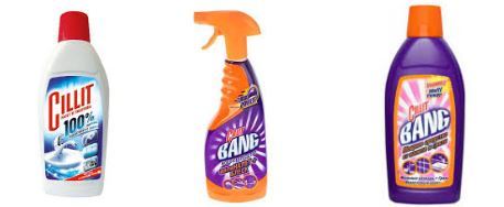

  • применяем "Силит", довольно недорогое и доступное средство для чистки.
Он очистит не только ржавчину - налет извести поддается ему со 100% эффективностью, а всего то и нужно - немного средства на влажную ветошь, нанести на требуемую чистки поверхность и дать постоять максимум на пяток минут (подошва должна быть в горизонтальной плоскости вверх). Стереть насухо жесткой тряпкой.
