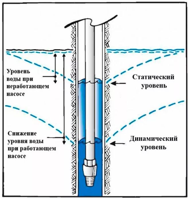

Другое дело, если у вас подача воды осуществляется из скважины, это может быть как индивидуальная система, так и групповая. В таком случае возможно, что насос забора воды не полностью погружен в воду и захватывает воздух, либо в некоторых случаях, когда забор осуществляется при помощи шланга или трубы, там будет трещина.
Также возможно насос качает воду быстрее, чем она наполняется и получается, что даже в динамическом уровне образуется воздух.
