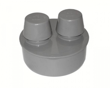

Судя по фотографиям стояки ГВС и ХВС, металлопластиковые, наличие воздушного клапана (аэратора)
говорит о том что это последний этаж.
Наличие стояка сотки (110-ь мм) говорит о том что заделывать надо проход трубы с этажа на этаж.

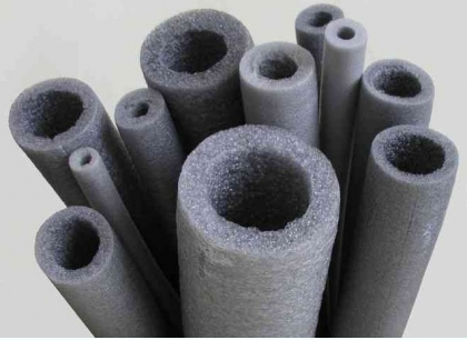

Стояк канализации можно звуко-изолировать (канализация у Вас ПВХ, серая, тонкостенная, это шумная труба) при помощи вот таких цилиндров,
это же относится и к трубам ГВС и ХВС.
