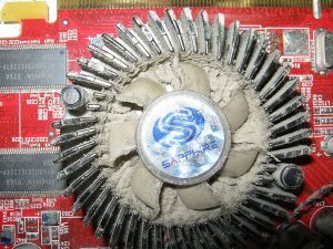

Если и встречались мне проблемы с видеокартами (редко бывало, самое частое - выход из строя блока питания) то всегда они были связаны с ухудшением их охлаждения. Маленький вентилятор кулера либо пылью и шерстью домашних животных забивается, либо у него разбивается подшипник и он поначалу гремит, что сильно раздражает пользователя, а потом - замолкает (что пользователя успокаивает, а зря!) по причине того, что крыльчатку заклинивает. Чип перестает принудительно охлаждаться, перегревается и "умирает". Следите за чистотой своего системного блока, а также обращайте внимание на изменение шума, создаваемого им.

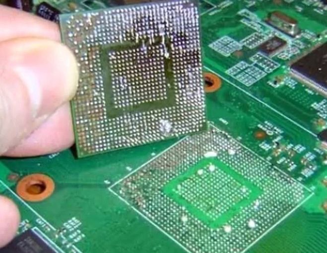

Но также видеокарта выходит из строя из-за плохого качества спайки, которые без микроскопа или хорошего увеличителя не видны, а в некоторых случаях спайка залита специальными средствами и не видна. При работе видеокарты происходит плохой контакт и нагрузка на микроэлементы, в конечном результате потеря или недостоверный сигнал.

Пыль на радиаторе видеокарты (на кулере и самом радиаторе), вот такая картина
приводит к перегреву видеокарты и они "горят".
