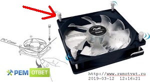

Ещё важный момент, между платой и кулером должен быть зазор в несколько мм.
Кто-то приклеивает куски пенопласта, или устанавливает на силиконовые вставки для кулеров.
Я сделал чуть проще, вот таким образом
разделил на 2 части ватные палочки (пластик) далее вставил их вот в эти
отверстия кулера.
В итоге между видеокартой и кулером появился нужный зазор, видеокарта лучше обдувалась.

Можно сразу приобрести вот такой
кулер в комплекте которого идут силиконовые вставки (они обеспечат необходимый зазор) вместо болтов, ватные палочки не нужны.
