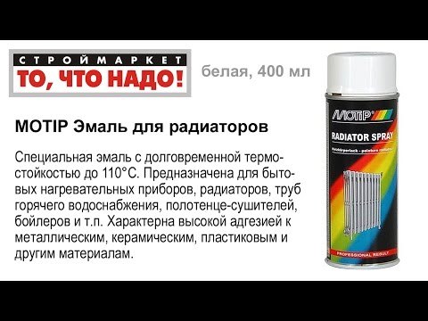

Можно приобрести вот такую
аэрозольную краску "DECORIX" (эмаль акриловая), выдерживает температуру до + 125 градусов, очень короткий срок высыхания, хорошая укрывистость.
Можно красить и не аэрозольными красками, но лучше краскопультом.

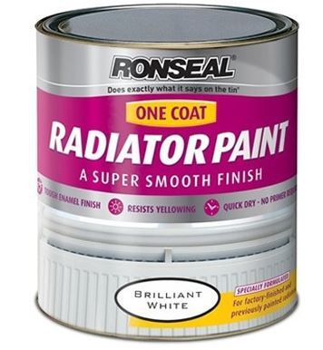

Водно-дисперсионная точно может и не подойти, а все из-за того, что пересохнет быстро и защитной пленки не даст, да и к истиранию она не устойчива. Масляную и рассматривать не нужно, все же 21 век на дворе. Термостойкий лак или краска на силиконовой основе – цена и особенности использования не подходящие для обычного обывателя. Остается 2 варианта – эмаль алкидная (запах, правда, еще тот, а ту же ПФ-115 вообще лучше не использовать) и акриловая краска (тут нужно тщательно готовить поверхность, иначе появится ржавчина – нужна грунтовка). В целом, если с деньгами особого стеснения нет, подойдет такая краска:
«Радиатор пейнт» голландского производителя.
Трубы подготавливают – зачищают тщательно поверхность, удаляют пыль и жир, далее обрабатывают чем-то антикоррозионным или грунтовкой вроде ГФ-021. На кисть наносят совсем немного краски – металл ее не поглощает, аккуратно ее размазывая.
можно попробовать вот, такую, например...
Не уверен, что она акриловая, но плёнку не должна давать.
Плёнка, при температурном расширении лопается и высыпается.
На стенку, вокруг труб и радиаторов, - защитную плёнку и вперёд.
Следов от кисти тоже не будет.
Потёки не успеют образоваться, ноя попробовал бы за несколько тонких слоёв.

Исаев Николай [22.1K]
А, что мешает воспользоваться такой же, ну или, примерно такой, но аэрозольной?  —  8 лет назад
