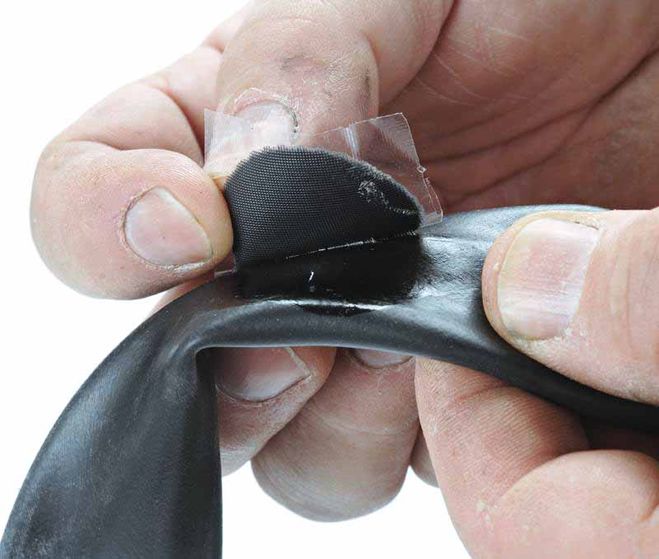

Как заядлый велосипедист в свое время, могу Вам сказать, что для ремонта резиновой камеры применяются специальные рем комплекты, приобрести которые можно как в автомагазине, так и в специализированном магазине, продающем велосипеды. Такие аптечки для шин продаются еще и в охотничьих отделах. Все они снабжены инструкциями. Это как правило, и зашкуривание поверхности, и обработка очистителями на основе растворителей (обезжиривание), и наклейка с помощью прилагаемого клея, заплатки из набора. А в ремкомплекте есть несколько видов заплаток, маленьких и больших, овальных и круглых.
Если нет аптечки, то заплатку можно вырезать из ненужной камеры, а клей применить для резиновых изделий.
При починке камеры, первым шагом обязательно нужно обработать место прокола наждачной бумагой. С её помощью мы придаём шероховатость поверхности камеры, после чего капаем клеем и аккуратно растираем клей тонким слоем в радиусе 2 см вокруг отверстия. Оставляем на несколько минут, для того, чтобы клей высох.
Так же поступаем и с заплаткой:
  • затираем;
  • наносим тонкий слой клея;
  • оставляем на несколько минут для подсыхания.
Теперь нужно нанести второй слой клея на склеиваемые поверхности и даём время высохнуть. Поверхность в клее станет матовой.
Накачиваем чуть-чуть камеру, придавливаем заплатку к камере. Присыпаем заклеенное место мелом или тальком.
