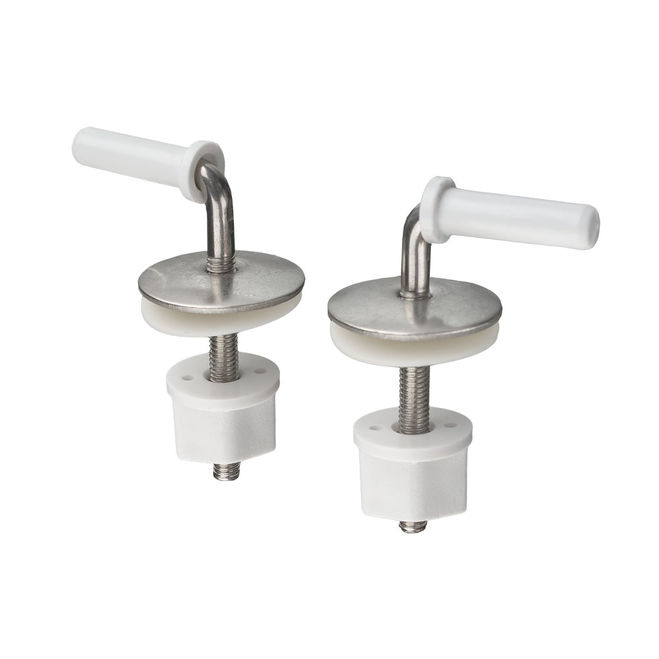

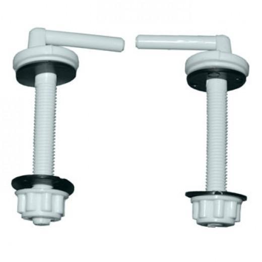

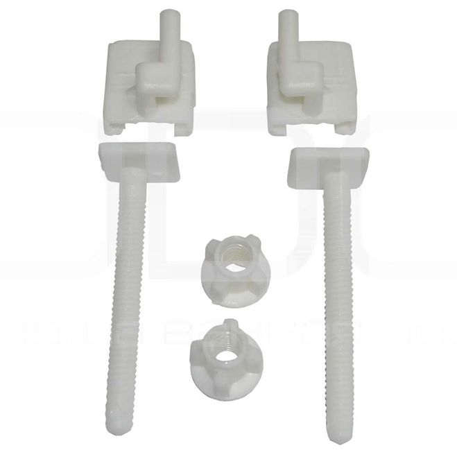

Существуют разные комплекты креплений.
Вы покупали, такие, которые служили исправно и фиксировали крышку, не причиняя неудобств, а теперь новый комплект - не держит крышку в откинутом(вертикальн­ом положении).
Рассмотрим виды креплений крышек к унитазу:
Из данных примеров видно, что принцип работы един для всех, но есть отличия.
Например, толщина тела шпильки, проходящая через "ушки"-отверстия в самом унитазе и толщина втулок, входящих в крышку унитаза.
Так как, бачок унитаза закреплён к нему постоянно-стационарно, то и отверстия под крепежи постоянны.
Изменить их можно, только, подбором толщины тела шпильки или втулки, входящую в крышку.Это позволит "завалить" крышку в сторону бачка.
Обычно, со временем, втулки изнашиваются и проблема исчезает сама по себе.
Образуется люфт и меняется угол опрокидывания крышки.
Если угол между поднятым сиденьем унитаза и бачком 90 градусов, то есть прямой, крышка и не будет держаться, она должна быть не под прямым углом к бачку.
