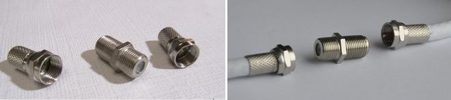

С помощью таких коннекторов можно соединить телевизионных антенный кабель.
Называются эти штуки тв коннекторами. Если так назовете в магазине радиодеталей продавец поймет о чем вы. Тв коннекторы для соединения антенного кабеля. Бесплатно можно найти на крышах домов с оборванным проводом либо в щитовых подъезда где отключили не плативших за кабельное тв.
Купить можно в магазине радиодеталей примерно за 50р.
На картинке видно как собирается коннектор.
Сращивание телевизионного кабеля: а – F-штекер; б – переходник F-гнездо; в – разъемное соединение

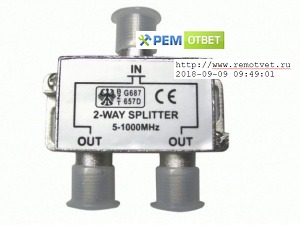

Но на мой взгляд лучший из вариантов (гарантированно не будет потери качества изображения) это соединение при помощи сплиттера (разветвитель, второе название, или делитель).
Кстати есть, в продаже сплиттер с одним входом и с одним выходом, но советую брать вот такой
с двумя выходами, если появится 2 телевизор, то будет возможность от этого выхода сделать разводку на него.
Чтобы удлинить кабель через сплиттер в начале крепим сам сплиттер к вертикальной поверхности, для этого делаем разметку, сверлим отверстия, вбиваем дюбеля, наживляем (полностью закрутим чуть позже) шурупы.

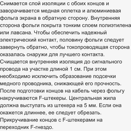

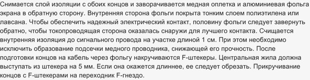

Далее зачищаем оба кабеля от внешней оплётки.
Перед Вами так называемый "экран" кабеля, заворачиваем его в сторону целого кабеля, далее ножом по кругу удаляем изоляцию с основной жилы кабеля.
Те же действия со вторым кабелем.
Далее накручиваем на оба конца кабелей F-разъёмы.
Всё, провод от ТВ-антенны подключается к входу того самого сплиттера, а кабель-удлинитель к выходу.
