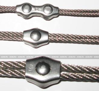

Я обычно использую специальные зажимы для тросиков, выглядят они вот так
и они разные.
Подбираются зажимы с учётом и диаметра троса и нагрузки.
Соединять лучше петлёй.
То есть вставляем один конец тросика в зажим, делаем петлю (пропускаем его через тросик.
И затягиваем гайки на зажимах.
Теже действия производятся со вторым тросом который и есть удлинитель.
Но в начале попустите свободный конец троса в петлю, и затем уже устанавливаем зажимы.
Если нагрузка на тросик значительная, то выпустите конец троса (на петле) подлиннее и установите 2, при необходимости 3 зажима на каждой петле.

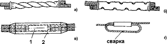

Либо второй вариант это скрутки или по простому не разъёмные соединения.
Делаются они конечно при помощи специальных инструментов в отличие от болтовых крабов и зажимов, но надёжность у них конечно лучше и долговечней.
Или также методом сварочных муфт.
Вот так они выглядят.

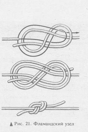

Можно просто связать концы троса, пусть и грубо но держаться будут.

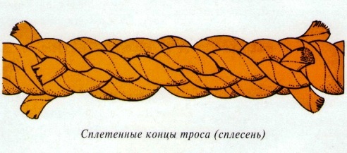

Или поступить более сложным путём зачалить тросики один в один, но для этого требуется во первых опыт, а во вторых инструменты и приспособления.
