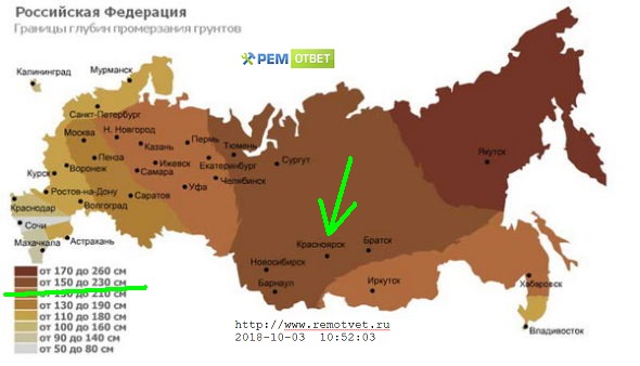

Глубина промерзания грунта напрямую зависит от того какой это грунт, а так же от среднегодовых температур в конкретной местности.
Красноярский край это огромная территория, площадью более 2 тысяч квадратных километров.
Понятно что на такой территории грунты разные и даже климат, на территории края целых 3 климатических пояса умеренный арктический и субарктический.
Красноярский край входит в Сибирский федеральный округ, то есть климат довольно суровый.
Если говорить в целом, то глубина промерзания грунта в каре (Красноярском) находится в пределах от 150 и до 230 см.
Вот карта
промерзания грунта для ознакомления (по стрелке город Красноярск)
А если речь идёт об крупнообломочных грунтах, то ещё больше, ориентировочно 2,6 метров.
Если это суглинки или глина, то глубина промерзания грунта 1,7 метров.
Мелкие пески, пылеватый грунт, супеси, глубина промерзания 2,1 метров.
Пески средней крупности и крупные глубина промерзания грунта 2,3-2,4 метра.
