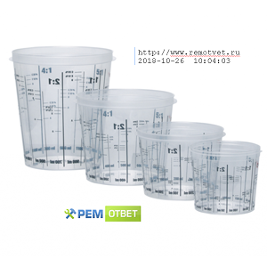

Проще всего взять не большую ёмкость, можно вот такую
мерную ёмкость для смешивания красок.

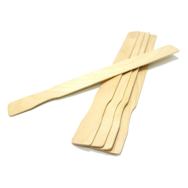

Единственное, на чем еще хотелось бы сделать акцент - это процесс смешивания лака, или любой другой краски, который желательно производить не металлическим предметом, а деревянным. Например, вот такими одноразовыми "вёслами", как на фото ниже.
