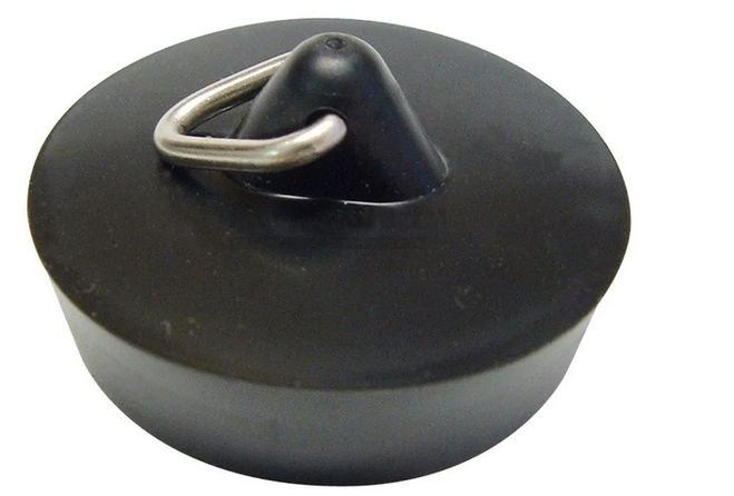

Намертво застряла пробка, тянули и порвали цепочку, как вытащить застрявшую пробку из слива в ванной.
Скорее всего пробка у вас из мягкой резины или силикона, или из чего там в современном мире их изготавливают, такая проблема как-то была и у меня.
Купили новую пробку, когда я её поставил в сифон, так ещё удивился, почему она как-то свободно там сидит, без всяких усилий поднимается и опускается. Но набрав воды в ванну она выполнила свою функцию, ничего не сливалось. Вода не холодная была, набирал для ребёнка, даже немного горечеватая, потому как хотел, чтобы ванна прогрелась перед купанием.
Короче ребёнок покупался, следом и супруга приняла ванну, а потом пришёл я и как у вас в описании, потянул за цепочку сначала слабо, пробка не поддалась, а когда сильнее дёрнул, то нижнее кольцо цепочки разогнулось. Цепочка в руках, а пробка в сифоне и полная ванна воды.
Ковыряться в воде не очень удобно было, поэтому пришлось брать отвёртку и после нескольких неудачных попыток с порванным ушком под цепочку я всё-таки вытащил пробку.
После того, как вода слилась, я попробовал заткнуть пробкой сливное отверстие и понял, что она очень плотно закрывает его. В последствии определил, что при попадании пробки в тёплую воду она расширяется и плотно застревает в сифоне.
Хорошо это или плохо не знаю, с одной стороны ни капли не сливается в канализацию, как часто бывает, нальёшь воду полную ванну, а через 15 минут там уже половина. А вот с другой стороны эта пробка долго не прожила, я её всё-таки порвал отвёрткой при очередном доставании.
Советую не вестись на всякие силиконовые пробки, а купить обычную из резины с прочным ушком.
