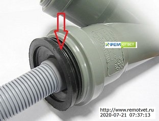

Под сливной шланг нужна вот такая
переходная манжета.
Это резиновая манжета с наружным диаметром равным внутреннему диаметру раструба тройника и с внутренним диаметром чуть меньше наружного диаметра сливного шланга.
Я обычно дополнительно сажаю и манжету и заходную часть сливного шланга на герметик (силиконовый).
