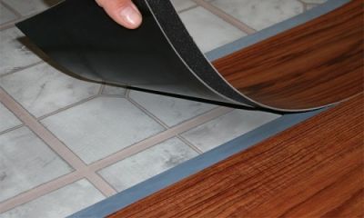

Я бы посоветовал виниловый ламинат.
По классу прочности ему нет рамных среди ламината, самый прочный класс "классического ламината" (на основе ДВП, ДСП) это 34-й класс прочности у винилового он 43-й.
Виниловый ламинат не боится влаги (его можно спокойно мыть), он чрезвычайно износоустойчивый материал.
Не боится перепада температур.
Его можно укладывать даже на старое покрытие, без его демонтажа, например прямо на кафель.
Прост в уходе и в монтаже, только гарантия от производителя 10-ь лет и даже более.
Так же улучшится звуко и теплоизоляция.
Минус один, это его цена и не возможность локального ремонта.
