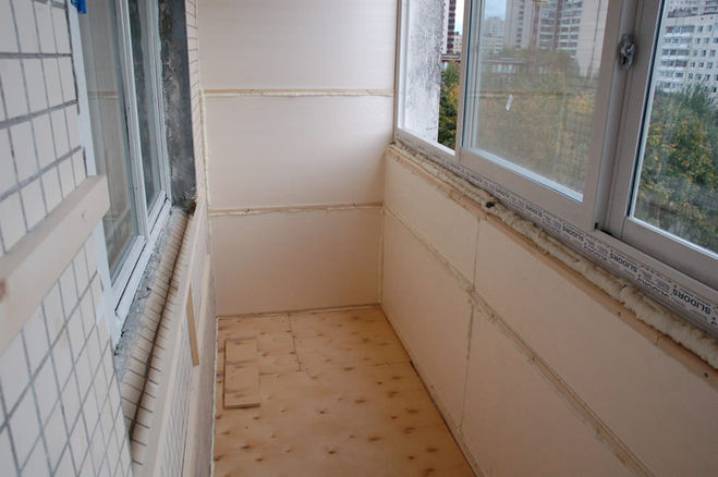

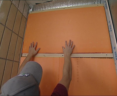

Крепим к стенам, полу и потолку обрешетку. Для работы применяем перфоратор. Крепление осуществляем на пластиковые дюбеля, саморезы. Толщину бруса подбираем по толщине листа пенопласта. Интервал между брусьями оставляем порядка сорока сантиметров. Теперь, когда все поверхности покрыты обрешеткой, приступаем к укладке пенопласта. Для этого необходимо каждый лист вырезать так, что бы он помещался между брусьями. Монтаж панелей облегчит герметизирующая пена, которую так же в небольшом количестве можно наносить на стену, в стыки и швы. Готовую конструкцию сверху можно обшивать любыми панелями, листами.
Для того, чтобы утеплить лоджию пенопластом, как в принципе и любым другим утеплителем, Вам понадобится обрешетка, чтобы уложить в нее плиты утеплителя. Обрешетку устанавливайте в тех местах, где собираете утеплять (пол, потолок, стены), обрешетку нужно механически закрепить крепежными элементами. Потом начинайте укладывать пенопласт, предварительно порезав его так, чтобы он точно входил в отверстия. Когда все уложите, пройдитесь по стыкам обычной монтажной пеной. В принципе все, сверху можете класть то, что хотите, вагонку или сайдинг.
