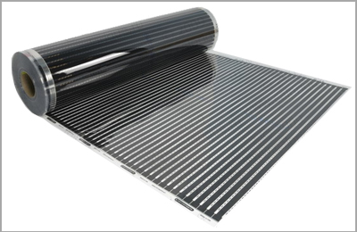

Делали следующее: установили метллокаркас (чтобы в последствии зашить стены влагостойким гипсокартоном. Но прежде, на потолок стены и пол, уложили листовой пенопласт, листы ставили не вплотную друг к другу, а примерно со швом в 1 сантиметр. После чего эти швы запенили монтажной пеной. Получилось что-то вроде "термоса". Но это про утепление (без которого, как Вы понимаете, тоже никуда), а теперь про отапливание. На пенопласт уложили специальную фольгированную изоляцию для инфрокрасного теплого пола (он вот в таких рулонах, и толщиной не больше пары миллиметров)
Устелили им стены, пол и потолок. После чего, зашили гипсокртоном. И теперь у нас получается отапливаемая лоджия, когда Вы включите теплый пол, то стены, пол и потолок будут давать более, чем достаточно тепла, думаю, что регулятор обогрева теплого пола обречен стоять у Вас на минимуме
