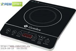

У меня вот такая настольная индукционная плита
мощностью 2кВт (индукционные плиты тоже относятся к электроплитам) подключена через метровый удлинитель с одной розеткой (гнездом), удлинитель на 16 Ампер (он выдерживает нагрузку до 3,5 кВт), удлинитель с заземлением.
