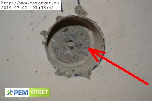

Если Вы убрали выключатель, подрозетник и хотите это отверстие заделать, то важно учитывать что глубина вот такого отверстия
под подрозетник, может быть значительно (60 мм и даже более).
Такие отверстия не шпаклюются, а штукатурятся, допустимая максимальная толщина слоя даже стартовой шпаклёвки 15 мм.
Я обычно такие отверстия заделываю алебастром, или гипсом, или цементно-песчаным раствором, так же возможно использование балласта (боя кирпича, кусков гипса).

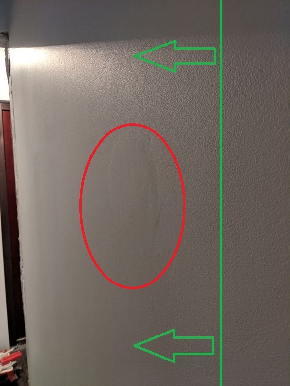

Судя по тому, что на фото видно, "малой кровью" обойтись не получиться.
Чтобы хоть как-то сэкономить, надо снимать часть штукатурки, а потом зашлифовывать переходы, соответственно краску придётся снимать всю по стене, если конечно вас не устроит переход.
Итак посмотрите на фото ниже, красным овалом я выделил ту часть, которую обязательно надо расшлифовывать и затирать, это действие придётся делать в три этапа, сначала снять старую шпаклёвку с занижением, далее положить новый слой черновой по контуру снятия старой и на последнем этапе положить чистовую шпаклёвку с затиркой переходом.
Покрасить можно с переходом, но для этого нужен некоторый опыт, иначе останется полоса. Для этого краску надо на 5-7 сантиметров в месте разрыва (зелёная полоса) снять плавным переходом, а потом, когда красить будете в этм месте дать чуть меньший слой краски.
