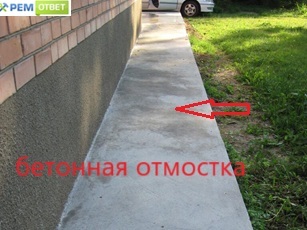

У нас на даче вот такая
бетонная отмостка, ширина ровно метр.
В этом случае угол уклона (от фундамента, это важно) должен составлять ориентировочно 5 % от ширины отмостки.
Если проще, то край у фундамента должен быть выше края отмостки на 5 см.
У нас отмостка ещё и как пешеходная дорожка используется (делается она по периметру дома) поэтому не рекомендую делать слишком большой уклон, ходить по такой отмостки будет не удобно.
Если говорить о средних цифрах, то угол наклона (уклона) должен составлять 2-5 сантиметров на метр ширины отмостки.
