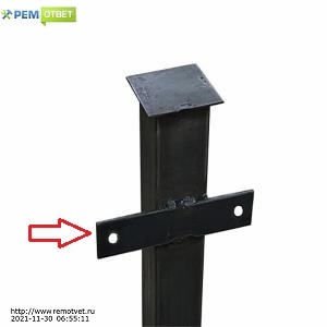

Столбы для забора могут оснащаться специальными заглушками, крюками для крепления сетки рабицы.
Или же вот такой столб с поперечиной для крепления лаг.
Столбы (трубы) идут со специальным защитным покрытием и это не только покраска, можно приобрести оцинкованные опоры.
