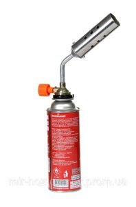

Нужна газовая горелка.
Ею прогреваете края крышки и аккуратно не разгибая пробуете подцепить и открыть крышку отвёрткой или стамеской, как только краска прогреется она размягчится и банка откроется.
Масляная открывается быстро, а ПФка подольше прогреть нужно!
После чего просто очистите крышу от краски и оботрите тряпочкой и банку можно закрывать опять, она не будет повреждена!
Естественно эти манипуляции лучше проводить на улице или в хорошо проветриваемом помещении, соблюдая осторожность при работе с открытым огнём!
Прогревать до красна нельзя, только лишь слегка водите и прогревайте края крышки!
