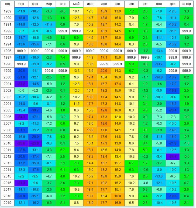

В Шалинском температура не стабильна, если судить о последних 30 лет, то были отметки понижения до -25,6, а так в основном держится на уровне до -20 градусов (имеется ввиду среднемесячная).
Нормы расчёта глубины промерзания везде одинаковы, за основу берётся сумма среднемесячных отрицательных температур расчётного района.
Если не забегать далеко в будущее с условиями изменения климата, то в расчёт я бы взял именно самую низкую температуру за последние 30 лет.
Итак это температура в -25,6 градусов (более низкая была только в 1969 году - -26,9 градусов)

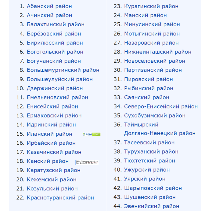

В составе Красноярского края 44 района.
Из них 2 на букву "Ш", это Шушенский и Шарыповский районы.
То есть нет такого (Шалинский) района в составе Красноярского края.
Есть село Шалинское с населением около 4 тысяч человек, село входит в состав Манского района Красноярского края.
Вот полный список
районов Красноярского края.
