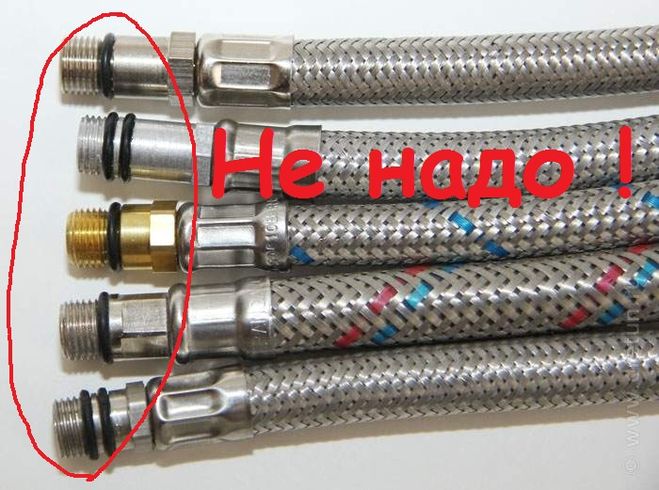

Если у вас гибкий шланг "папа" и на нём надета резинка, то любая фум-лента или лён может всё испортить, а именно попасть под резинку и задрать (сорвать) её, тогда вода может потечь ещё хуже, так что там, где есть резиновые кольца - ничего не мотать и не использовать резьбовой герметик, а перед монтажом смажьте резиновое кольцо мыльным раствором, чтобы оно скользило во время закручивания и легко село в паз.
Если у вас резьба "мама", тогда тоже ничего мотать не надо, так как всё это наматывание и намазывание может оказаться под уплотнительной резиновой шайбой и сделать ещё хуже.

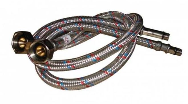

Так же это может быть шланг гибкой подводки воды вкручивающийся в смеситель для раковины, то есть с одной стороны гайка, с другой штуцер вкручивающийся в смеситель ("игла").
Вот так выглядит такой шланг.
В этом случае под гайкой устанавливается прокладка (идёт в комплекте со шлангом) и "игла" вкручивается в смеситель там тоже установлены прокладки, но только кольцевые.
Если у Вас такие шланги, то подматывать фум-ленту как и паклю не нужно.

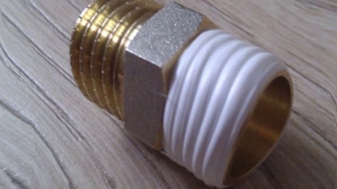

Если же у Вас вот такой шланг с наружной резьбой на одном конце
(шланг "папа-мама") и вкручивается он в резьбовую (она же комбинированная) муфту с внутренней резьбой (муфта "мама"), то на наружную резьбу нужно подмотать фум-ленту.
То есть такой узел пакуется, резьба уплотняется.
Если шланг с 2 гайками на конце (шланг мама-мама"), то подмотка не нужна, вполне достаточно прокладок которые нужно качественно выжать, но не пережать.
Если же всё же решите использовать фум-ленту (хотя это и не правильно) то подматывается она на трубу, на её наружную резьбу.
