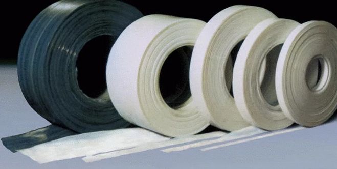

ФУМ, это сокращённое название ленты, полное, это фторопластовая уплотнительная лента.
Изготавливается на производстве, вот из такого
фторопластового жгута, который раскатывается до толщины ленты.
Фторопласт является диэлектриком, то есть не проводит электрический ток и теоретически ленту Фум можно использовать вместо изоленты.
