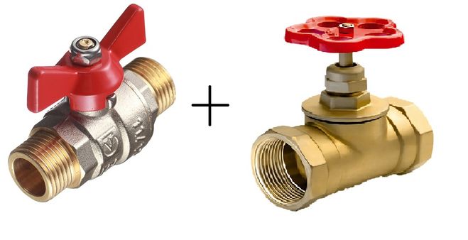

Итак, если вы хотите друг за другом установить два крана, придётся воспользоваться муфтой с резьбой, удовлетворяющей выход одного крана и вход другого, либо купить краны сразу, чтобы были "папа" + "мама", как на фото:
Их надо сразу скрутить вместе, а только потом устанавливать в систему.

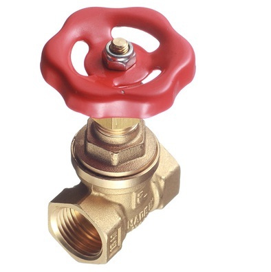

Допустим у Вас на трубе (или отводе) установлен вот такой

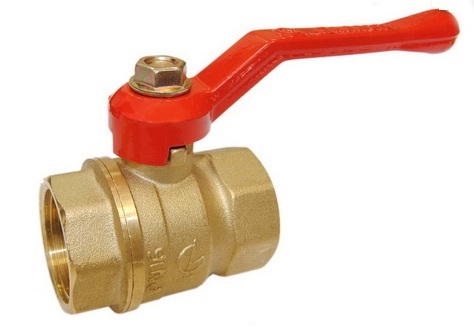

вентиль "мама-мама" чтобы вкрутить в него шаровый кран он должен быть с наружной резьбой, то есть покупаем вот такой
шаровый кран "папа-мама".
На наружную резьбу подматывается фум-лента, количество витков зависит от диаметра резьбы и далее вкручиваем один кран в другой.
