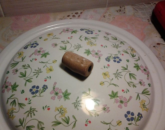

На любимом эмалированном чайнике расплавилась ручка - передержали на плите посудину. Из чего можно сделать её замену? Пластиковая больше не вызывает доверия - вряд ли она сможет пережить новый прогрев.
На крышке чайника имеется вот такое крепление:
Крепление ручки на крышке эмалированного чайника
Да такое случается и пожалую не редко. У меня тоже подобное случалось. Самое простое взять пробку от шампанского или от бутылки с вином. Можно разрезать пробку пополам, выбрать ножом место под торчащий металлический штырь. Затем половинки пробки соединить на штыре при помощи шнура и стянуть. Будет не особо красиво, но зато руки не обожжешь. Можно такую ручку сделать из двух пробок. В общем тут много вариантов соединения с кронштейном для ручки. Из пробки сделать можно быстро и надежно. Для того чтоб ручка у чайника выглядела красиво, то нужно повозиться дольше и работать аккуратней. Конечно можно сделать и из дерева с учетом применения различных пород дерева. В этом случае придется повозиться с изготовлением ручки приличное время. Можно просверлить кронштейн для ручки чтоб закрепить деревянные детали на болтик или саморез. Я остановился на пробках от винных бутылок, вполне практично.
