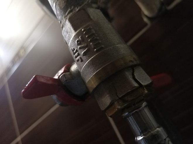

Обязательно ли перекрывать стояк холодной воды для замены или ремонта шарового крана?

Можно ли заменить гайку, не меняя шаровый кран и не перекрывая стояк?  —  5 лет назад
znik80 [56]
Подскажите, при закрытом шаровом кране если открутить гайку вода будет течь?  —  5 лет назад
Насколько я могу судить по фотографии у этого крана лопнул корпус самого крана, а не гайка. Если кран правильно установлен, то лопнул выход и получается, если перекрыть кран, то можно открутить гайку шланга, ничего не польётся. Придётся кран менять полностью.
Кран скорее всего у вас стоит на входе холодной воды в вашу квартиру и перекрывает подачу воды в помещение со стояка, поэтому однозначно придется перекрывать всю воду на стояке для того чтобы заменить кран.
Со стороны того места на кране, где лопнул корпус вас прикручен гибкий шланг. Могу предположить, что возможно шланг придётся тоже поменять, так как при монтаже можно повредить резьбу из-за трещины.
Чтобы перекрыть стояк придется вызывать сантехника так как даже если вы знаете где в подвале находится кран для перекрытия, необходимо еще слить воду со стояка, а также в некоторых домах контур может быть замкнут, придется перекрывать в двух местах.
Хотя я сейчас присмотрелся к фото (очень плохо видно) на самом деле вроде бы кран половинится, он вот такой у вас, с гайкой:
Так что можно попробовать гайку поменять,если найдёте её отдельно, но перекрывать стояк в любом случае надо, так как под давлением может вырвать вентиль, когда открутите гайку.

Судя по Вашему фото, под вопросом, я не уверен что это вообще шаровый кран на стояке.

У Вас к шаровому крану подсоединён некий шланг гибкой подводки воды и причём шланг "папа".
Видимо из-за этого лопнул корпус шарового крана, слишком много фум-ленты, или пакли подмотали на шланг.
Но в целом сразу после крана на стояке шланга просто не должно быть.
Если это не стояк, то перекройте вводные краны и меняйте шаровый.
Если стояк, то только через заявку в УК.
Далее, треснула не некая гайка на кране, а треснул сам корпус, нет на шаровом кране гаек (это шестигранник под ключ) которые можно заменить, меняется весь кран.

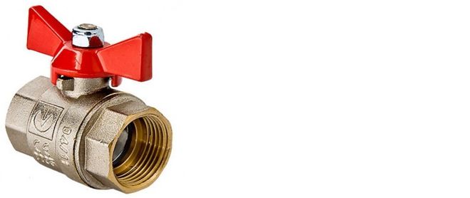

Советую установить более качественный кран, у меня на стояках установлены вот такие
шаровые краны "Бугатти".
И причём, Вам нужен не кран "мама-мама" как на Вашем фото, а шаровый кран "папа-мама", стороной с внутренней резьбой ("мама") кран накручивается на отвод, а к стороне с наружной резьбой накручивается фильтр грубой очистки воды (фильтр "мама-мама").

Фотография неинформативная, но в любом случае, шаровый кран перекрывает воду. Значит, чтобы его заменить, а на фото явно кран под замену, так как треснул сам корпус, надо перекрывать воду и сливать то, что уже поступило в систему.
