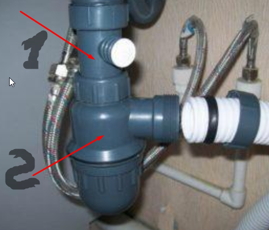

Как правильно разместить патрубок в резервуаре сифона раковины?
Фигаро [16.8K] 5 лет назад
Патрубок под №1 в резервуар под№2.
Патрубок под номером 1 - это отвод для стиралки.
А сам сифон так и называется - сифон для стиральной машины.
Если вы не будете подключать слив из стиральной машинки к этому отводу, тогда разницы нет в какую сторону будет смотреть "окно", поворачивайте его в любую сторону, как будет удобнее.
Но если же к нему будет подключён слив, тогда "окно" должно смотреть туда, откуда будет выводится шланг слива, по наименьшему углу.
Во время подсоединения патрубка 1 в резервуар 2 не забывайте о том, что там должна стоять резинка (уплотнение):

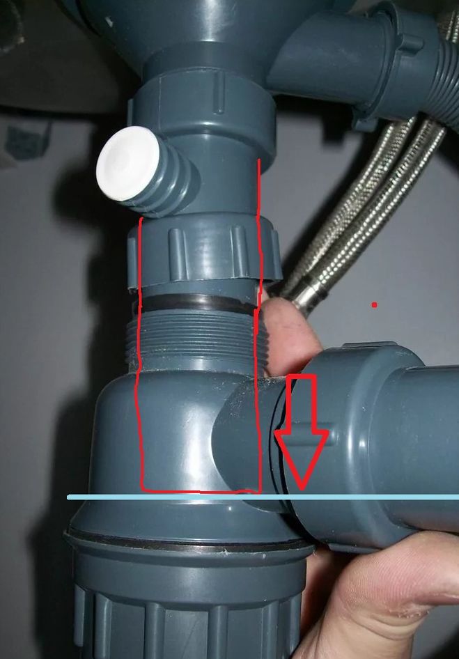

И есть ещё один нюанс - труба патрубка 1 достаточно длинная, но полностью до упора её в резервуар 2 запихивать не стоит, тогда часто будет отстойник забиваться и вода сливаться будет медленно.
Надо трубу вставлять примерно так, чтобы конец трубы был ровно с отверстием слива:
Тогда вода будет падать в отстойник и беспрепятственно сливаться, а грязь останется в резервуаре.
Если отталкиваться от фото под вопросом, то сифон собран правильно, но не до конца.
Если на том самом патрубке резьба, то это сифон с переливом, соответственно и раковина тоже с переливом.
Но вначале закрутите гайку гофры которая вставляется в канализационную трубу и выжмите конусную прокладку.
Далее открутите (послабьте) 2 гайки части сифона с патрубком и разверните патрубок к стене.
Далее к патрубку прикручиваются гайки с гофрой меньшего диаметра и устанавливается перелив.
В более дешёвых сифонах (а судя по фото, это он и есть) вместо гофры на переливе идёт пластиковая трубка.
Если купили сифон с переливом, а раковина без перелива, то на фото с торца патрубка заглушка, зафиксируйте заглушку гайкой от перелива.
Всё, та самая деталь сифона с патрубком, это одно целое, то есть цельная отлитая деталь и выкрутить патрубок не получится.
Да и в резервуаре по стрелке (см. фото) нет отверстия для установки патрубка и так вообще не делается, всё у Вас на своём месте.
