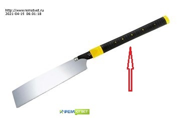

Ручка японской ножовки выглядит вот так
отдалёно напоминает кусок черенка лопаты, или же рукоять японского меча.
Ручка может быть длинней самого ножовочного полотна, что не совсем привычно.
При работе японской ножовкой распил древесины происходит не как у европейских ножовок от себя, или от себя и на себя, а только "на себя".

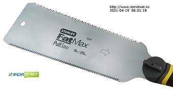

Есть в продаже и вот такие
японские ножовки с зубьями с двух сторон ножовочного полотна.
и плюс само полотно может быть заменено на полотно иного типа, в европейских некоторых ножовках тоже можно поменять полотно, но точно на такое же.
