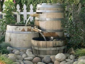

Построить пруд без емкости из искусственных материалов не так уж и сложно. Я понимаю так, что пруд можно построить в любом дворе в том числе на даче. Природные материалы подойдут как дерево, песок, щебенка, глина, металл. Бетон по моему тоже природный материал, сделан он из перечисленного добавлен только цемент тоже природный материал, сюда можно отнести и битум, но под вопросом для использования. Размер пруда не оговорен, поэтому начнем с самого простого. Железная бочка, можно прикопать можно поставить на землю. Пруд из деревянного корыта или из деревянных досок любого размера. Не раз видел как в таком пруду стирали белье женщины и купались в нем маленькие ребятишки. Нужно только под досками дно отсыпать глиной и утрамбовать. Лучше если такой пруд будет проточным. Можно сделать пруд из бетона, бетон засыпать песком сверху. Можно конечно пруд сделать из камня (гранит). Только он будет дороговат. На всех таких прудах берега могут быть вертикальные и пологие, кому что надо. Из перечисленных материалов при строительстве комбинировать можно как угодно в том числе и по глубине.

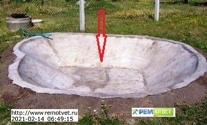

Например вот такой пруд
с чашей из бетона может оказаться гораздо дороже на финише (в итоге) чем покупка заводской ёмкости.

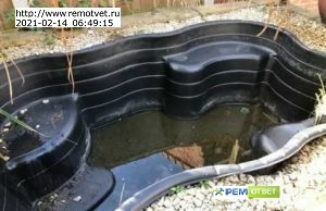

Если есть желание использовать экологически чистые материалы при строительстве пруда, то чаши заводского изготовления (многие из них, находящиеся в верхнем ценовом сегменте) изготавливаются из экологически чистых материалов.
