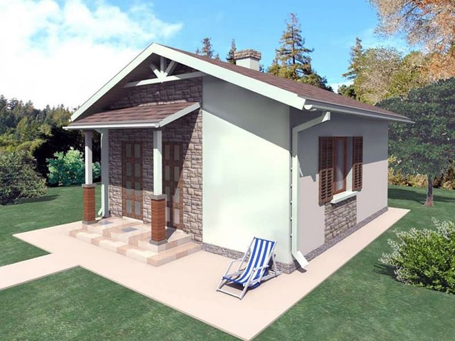

  • Дом общей площадью 30кв.м.
Может применяться в качестве загородной сауны или небольшого гостевого домика. Постройка рассчитана на 3 комнаты по 14.8кв.м., 6.8кв.м. и 3.2кв.м. Также в доме имеется санузел. Под домом применен ленточный фундамент. Каркас строения – дерево. Кровля двухскатная, покрыта металлочерепицей. Общая себестоимость (материалы плюс работа) – 13 тыс. долларов.

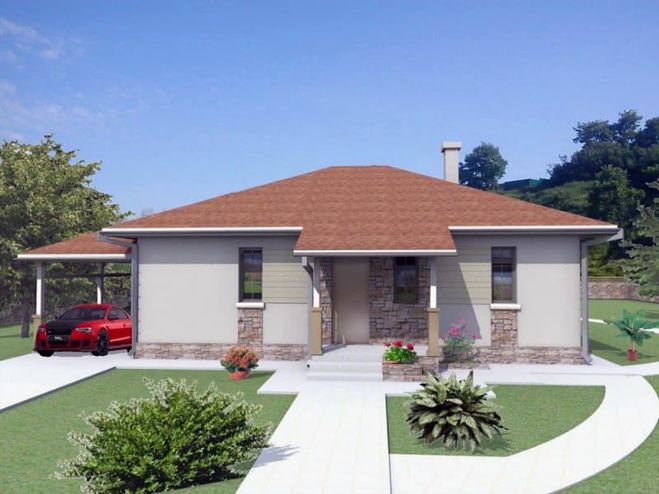

  • Одноэтажный дом площадью 74кв.м.
Возле дома предусмотрен навес для автомобиля. Внутри имеется две спальни по 12.5кв.м. и 10.7кв.м., под кухню отведено 9кв.м., под гостиную – 6кв.м. Имеется санузел. Места вполне достаточно для проживания 2-х – 3-х человек. Дом установлен на сборном железобетонном фундаменте, каркасные стены деревянные. Кровля покрыта битумной черепицей, фасад обшит сайдингом. Себестоимость постройки – 25 тыс. долларов.

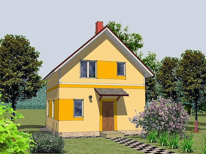

  • Двухэтажная постройка площадью 81кв.м.
В здании имеется 4 спальни по 8 – 10кв.м., кухня 9.8кв.м., гостиная – 14кв.м. В доме предусмотрено два санузла. Фундамент применен железобетонный, стены выполнены из сип-панелей на деревянном каркасе, кровля покрыта шифером. Себестоимость дома – 23 тыс. долларов.

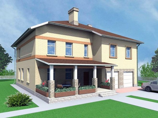

  • Просторное двухэтажное строение на 285кв.м.
На первом этаже имеется просторный гараж на два автомобиля с раздельными въездами, а также терраса. В доме есть 6 спален, площадью от 12 до 20кв.м., кухня на 18кв.м., гостиная, метражем 35кв.м. Также внутри предусмотрено 3 санузла, несколько кладовок, гардеробная и котельная. Фундамент под домом ленточный, наружные стены, как и внутренние, выполнены из кирпича, кровля дома покрыта битумной черепицей, фасад выполнен облицовочным кирпичом. Цена дома – 100 тыс. долларов.
