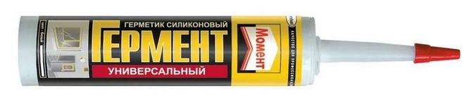

Помог простой герметик, у него кончик достаточно тонкий, чтобы вставит в мелкое отверстие и задавить туда силикон.
Если свист после залива канала из которого выходят провода не прекратиться, тогда попробуйте открутить крепление люстры и в дюбеля залить силикон, потом закрепить люстру.
