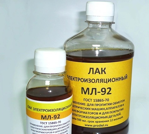

Существует достаточно много разных марок лака для обмотки, вот например:
Лак электроизоляционный МЛ-92
Он отвечает требованиям и регламентируется ГОСТ 15865-70
Выпускается в продажу в достаточно малых объёмах и больших, так что доступен широкому кругу пользователей.

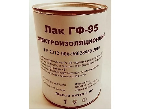

Лак электроизоляционный пропиточный ГФ-95
Он отвечает требованиям и регламентируется ГОСТ 8018-70
В продаже встречал в минимальной упаковке по 1 килограмму.
Пропитывается при помощи кисточки или губки, нанося на всю поверхность обмотки, при необходимости лак разбавляют специальным растворителем, смотрите в инструкции, к разным лакам может применяться свой растворитель.
