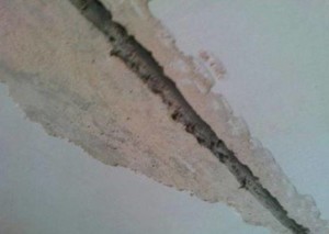

Как надежно заделать трещину между плитами перекрытия на потолке многоэтажного дома?
Уже несколько раз штукатурил и шпаклевал стык между плитами, но через некоторое время трещина все равно появляется. Как надежно заделать трещину между плитами перекрытия на потолке многоэтажного дома?

Могу поделиться собственным опытом. 20 лет назад мы получили квартиру в многоэтажном доме и перед нами встала точно такая же проблема. Мы сначала почистили трещину от потрескавшейся старой штукатурки. Нужно это сделать очень тщательно, даже если штукатурка отвалится на достаточно большой площади. После этого мы обработали всю поверхность пропиткой. Потом запечатали трещину свежим цементным раствором с добавлением алебастра. Подождали пока подсохнет немного. Взяли штукатурную сетку (можно также использовать полоски плотной ткани, но будет не так надежно) и приложив ее на шов, заштукатурили заново. Важно! Сетку нужно накладывать за пределы самой трещины в обе стороны. После полного высыхания можно приступать к финишной отделке. Желаю успеха!
