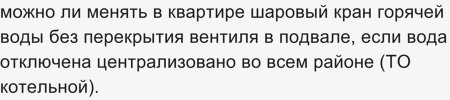

Здравствуйте! Подскажите, пжл, можно ли менять в квартире шаровый кран горячей воды без перекрытия вентиля в подвале, если вода отключена централизовано во всем районе (ТО котельной). Сантехник из ЖРЭУ говорит, все равно нужно перекрыть, но у меня подозрение, что он набивает себе цену, чтоб стороннего спеца не привлекали.
П.С. 7 этаж. При открытии смесителя на горячую воду немного свистит воздух, но вода не течет.
