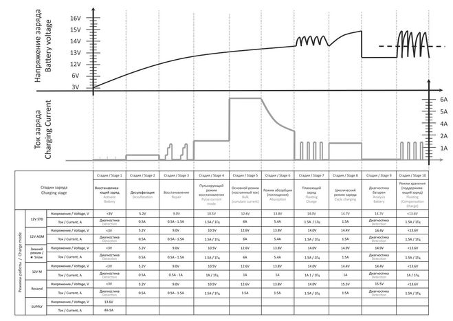

Мне понравилось зарядное устройство - электронное, нового поколения , подходящий для заряда свинцово-кислотного аккумулятора любого типа - WET, GEL, AGM, MF емкостью 30-200 А-ч на 12 вольт с максимальным током зарядки 10 А.
У него есть режим восстановления аккумулятора, еще полностью если не вышел из строя, есть защита от переплюсовки, короткого замыкания, от перегрева.
Есть также зимний вариант заряда аккумулятора.
Зарядное устройство обладает такими характеристиками.
Напряжение аккумуляторной батареи 12 вольт;
Минимальная емкость аккумулятора 30 А-ч;
Максимальная емкость АКБ 200 А-ч;
Максимальный ток заряда 10 А;
Напряжение питания сети 220 вольт;
Аккумулятор у нас такой же как у Вас, т.е. 60 а-ч.
В принципе можно приобрести с максимальным током зарядки 4 А, подойдет для заряда аккумуляторов АКБ емкостью от 3 до 120 А-ч.
С максимальным током зарядки 4 А заряжать возможно будет дольше, зависит от срока эксплуатации АКБ.
В таблице данные, как работает зарядное устройство которым пользуемся.
