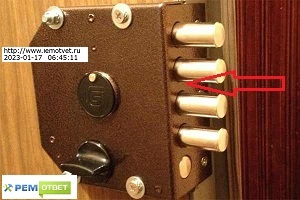

У меня установлен вот такой
накладной замок на дверях.
Собран такой замок на заклепках (это связано с его надежностью, степень надежности моего замка 4 класса) и он не подлежит разборке, только полная замена.
