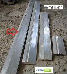

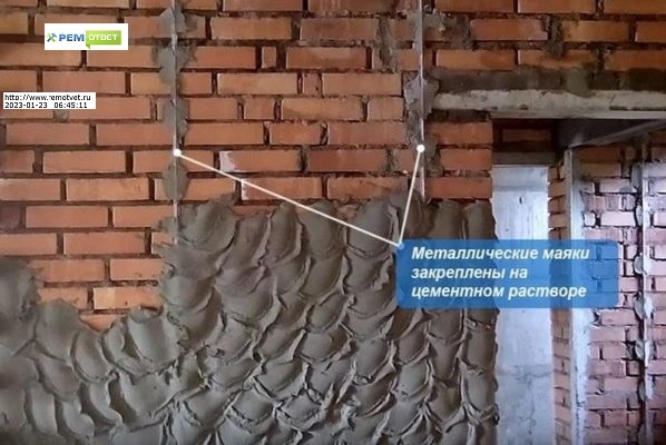

После просушки грунтовки выставляем маяки, используем отвес, уровень.
Я чаще выставляю маяки на гипсовый раствор, но можно использовать и цементный.
Маяк выставляется до проема и после него, а откосы делаются ("выводятся") после штукатурных работ с использованием перфорированных уголков.

Всё, набрасываем штукатурный раствор (я делаю это кельмой) от маяка до маяка, протягиваем раствор правИлом, на финише работаем теркой.
И ещё, даже если Ваши маяки оцинкованные, их всё равно лучше убрать до полной просушки штукатурки.
Протягивая раствор правИлом повреждаете тонкий слой цинка, в итоге маяки будут ржаветь,если их не убрать.
Убрали маяки и заполнили "борозды" этим же штукатурным раствором.
