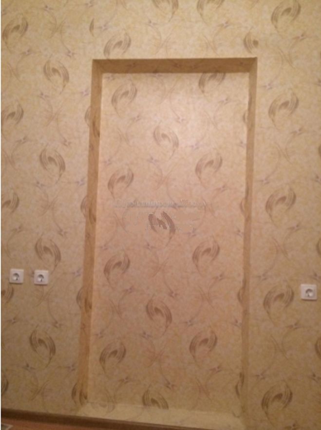

Есть одно исключение из запретов на устройство проемов в этих домах - в некоторых квартирах (далеко не во всех) в стенах встречаются углубления (ниши).
Эти проектные ниши (строители на своем жаргоне их называют «вафли») были заложены при формовке стен на заводе. Места с утоньшением сделаны по размеру дверного проема (900мм).
Не составит большого труда получить разрешение на демонтаж утоньшения (фальшпроема), но строго по намеченному контуру, чтобы устроить в этом месте проем без всевозможных обойм усилений несущей стены.
